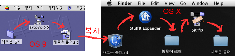

안녕하세요.
허접하게 만든 프로그램의 테스트를 위해서 베타 테스터 신청을 받고 있습니다.
그림에서처럼 프로그램이 하는 일은 간단합니다.
클래식 맥 OS 9에서 한글 이름의 파일을 StuffIt 5.x ~ 6.x 버전으로 압축한 것을
OS X에서 StuffIt Expander로 풀었을 때 한자로 망가져 보이는 것을 바로 잡아주는 프로그램입니다.
추가로 OS X에서 StuffIt 7.x~8.x를 이용해 .sit압축파일을 만들어 클래식 맥에 보낼 때,
한글 파일이름이 깨지지 않게 하는 위와 정반대의 기능도 합니다.
이 프로그램은 OS X 10.4 이상의 인텔맥을 사용하는 사람에게 유용합니다.
10.4 이하 PPC 머신에서는 다른 대안이 있으니 이 프로그램을 사용하지 않아도 됩니다.

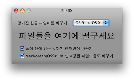

프로그램 자체가 지금 실제 작동에 문제가 없기는 하지만 자발적인 사용자분의 신청을 받아서
먼저 테스트 삼아 의견을 들어보려 합니다.
클래식 맥에서 쿽이나 일러스트 등의 파일을 압축한 것을 OS X에서 풀어 사용할 필요가 있으신 분들이 사용하면 좋을 듯 하네요.
프로그램을 받아 테스트 해 보고 싶은 분은 댓글로 신청한다는 글을 써 주시기 바랍니다.
그러면 쪽지로 받을 주소를 알려드리겠습니다.

2010.03.03 03:31
블로그에 공개적으로 프로그램을 올렸습니다.
아래 링크에서 받아가시면 됩니다.
http://trip2me.tistory.com/62
